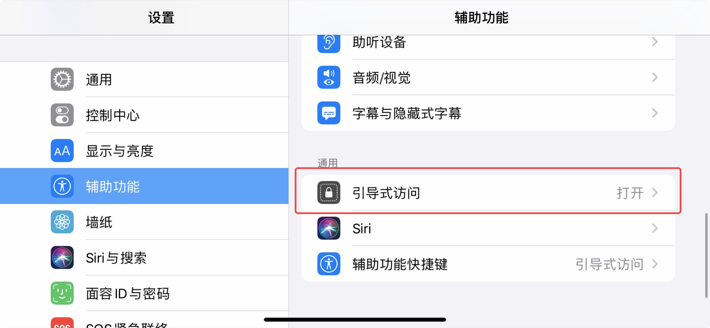

    连接手柄后,点击外设管理的手柄图片即可升级。一些注意事项:
    1. iOS 13.5 及以上系统,请在设置-辅助功能,开启【引导式访问】,关闭【辅助触控】;
    2. iOS 14 及以上系统,请摄像头朝左插入手柄,避免摇杆偏移;
    3. 摇杆的映射图标尽量远离屏幕下边缘,避免影响使用;
